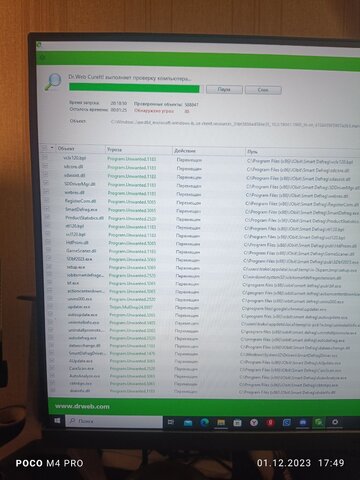

Нашел проблему ну на врядли это она
Не мешало бы комп проверить на вирусы и скрытые майнеры... А по большому счету лучше с ноля накатить новую систему...

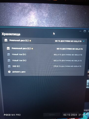

  • Solution
Все решился вопрос нашел броблему последние драйвера на МАТЕРИНСКУЮ ПЛАТУ нашел скачал последний прошивку BIOS и все решилось а если в стиме отображаеться один диск то левый угол значек стим настройки раздел хранилище .
