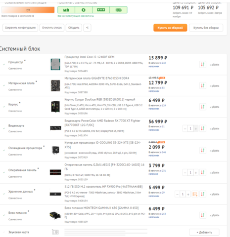

Доброго времени суток!
Решил собрать систему в бюджете около 100к. рублей.
Основное назначение : гейминг в qhd на средне-высоких настройках.
Второстепенные потребности : работа в графических редакторах, не "тяжелый" рендер.
Апгрейд: возможно, но опыт прошлого компа показал, что скорее всего если и буду обновляться то это будет уже приобретение полностью новой системы.
Хотелось бы услышать мнение сведущих по поводу актуальности для таких целей 13400 или можно обойтись 12400.
Возможно ли подобрать мать ниже по стоимости не в ущерб качеству( о качестве данной сужу исключительно визуально)
Оправдан ли БП или можно взять на 650 ватт.
Видеокарта интересует именно 3060ti.
есть SSD на 500 ГБ, по этому в сборке только м2
https://www.DNS-shop.ru/conf/195fdf1035596336/
Бюджет для сборки: 100000

Для QHD 8 ГБ видеопамяти маловато, поэтому 3060Ti не подойдёт. Ориентируйтесь на RTX 4070 или 6750xt (7700 xt)
Также для QHD лучше взять i5 12400, а разницу в стоимости вложить в видеокарту.
Если по видео без вариантов, то рассмотрите варианты по процессорам.
Изучите возможность собрать систему на  AMD 7500F.
Если оставаться на интел и DDR4, то смотрите не на 13400, а на 12600К.
3 часа назад, prostac сказал:
увы, но как правильно выше подметили, не то для нужного разрешения
вот на 105к сборка:
Благодарю за советы и разьяснения. Было упущением с моей стороны не рассматривать видеокарту от "красных"
