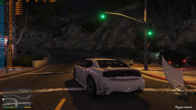

1. О. Ремонтяш, посмотрю его видео чуть позже.
2. Сейчас добрался до домашнего компа и полез в ГТА 5, сделал скрин: у меня получается проц нагрузил видюху? Судя по информации она загружена на максимум или я не прав?GrandTheftAutoVScreenshot2023_11.14-21_57_36_13.thumb.png.0488da615c86c2ab42930fd8161067ab.png

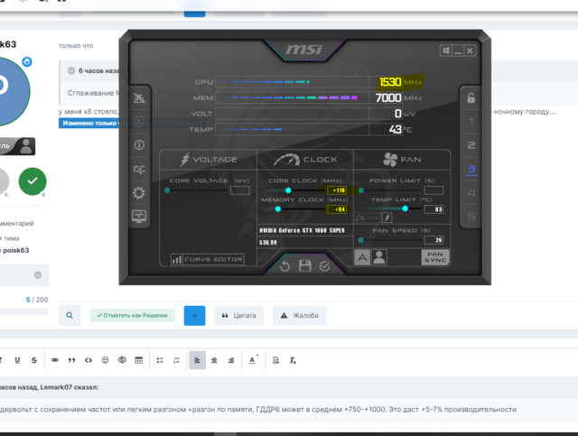

А без андервольта возможно?  И про разгон через MSI afterburner прошу рассказать, что я не правильно делаю: Скрин прикладываю, что я ползунки сдвинул, сохранил в ячейку, применял, но без результатано... так 1530 и не меняется, что в самой проге видно, что в скринах выше в игре показывается... из описания к видео карте я понимаю, что можно поднять до 1750 в идеале, я потому и хочу хотя бы на сотку (до 1640 поднять)....
Разгоняй через Curve + повышай память (последовательно, не параллельно). Вот моё видео, записывал про андервольт, но всё сказанное в полной мере относится и к разгону.
У меня тоже 1660s и по собственному опыту, смысла гнать выше 2000 МГц нет. Дальше уже идёт упор в TDP. Самый оптимально-максимальный вариант, который у меня получился: 2000 МГц при 950 мВ и память +1100 (Hynix).

1 час назад, poisk63 сказал:
Тестировать надо в игре, которая на 100% нагружает видеокарту. 1530 МГц означают, что карта и не нагружена вовсе (не бустит частоты из-за простоя).
10 часов назад, Misferado сказал:
Я выше в ответ пользователю DHO_N2 прикладывал скриншот из ГТА 5, в которой через MSI afterburner показана загрузка, в том числе и видеокарты. Так вот там 99%. Я полагал и пока ещё полагаю, что это как раз и показывает полную нагрузку видюхи. А как тогда добиться 100% и почему у меня больше 99% не поднимается?
