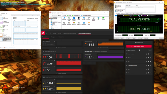

Всем привет!
Такой вопросик есть, может кто помочь? частями покупал железо, дошел до видюхи наконец,  вчера\сегодня ее гоняю, но суть в чем, если просто видюху впрягать, то ошибок и странностей нет, как через стресс тест аиды или в фурмарке, но если использовать общий тест в аиде на стабильность, то проц в 100 а видюха прыгает от 100 до 30-40 и график рваный, в играх такая же штука, бывают пролаги(тестил в GOW), но там и проц и видюха не работают на 100% а всего лишь на 70%-80% проц и видюха на 65-80%
также, при повторном общем стресс тесте в аиде видюха стала вести себя более корректно и выдавать 97% но иногда, редко, падая до 83%
(знаю что для видюхи это слабоватое железо, но должно ли так себя и вести или это и правда брак видеокарты?)
проц r5 3600x, видюха 7900xt, опера 3200 16гб корсар, мать b450plus
проблемы возникают только при общей нагрузке системы с графиками которые отображаются в этих тестерах (общий смотрел только в аиде т.к. других не знаю), в фурмарке держал несколько раз до 10 минут теста и артефактов и проблем с нагревом не было, в аиде отдельный тест держал не долго, 2-3 минуты и все нормально, видюха в 100-97%, также в игре GOW иногда проседает FPS, на одну секунду буквально и очень редко, пресеты выставлены на ультра все
До этого в GOW как только прошел первые тесты только по видюхе, были залаги на ультра пресетах в 1 секунду каждый раз, каждые 10-20 секунд, ломался звук и картинка немного останавливалась, по графикам казалось как будто на видюхе падало напряжение, в программе оно описано как "общая мощность платы" в как-будто бы 0, при стабильной игре было 287-312 и вот резкое падение до 100 или до 0 (в программе 0 не видел, видел 147 пару раз и 127, но по графику показывало прям падение в 0)
Кроме как гонять и проверять\тестировать в играх, больше ничего не знаю, не понимаю в чем проблема и должно ли так быть, очень боюсь что видеокарту надо вернуть обратно если проблема в ней т.к. стоит она очень дорого, а срок возврата понемногу истекает :(

загрузить можно только один скриншот, поэтому загружу в аиде общий тест системы
есть еще скриншоты и можно посмотреть на яндекс диске вот
https://disk.yandex.ru/d/RtDFN4AUX-iuLw
Operating system: Windows 10

3 минуты назад, Erazer сказал:
а то, как ведет себя видюха это нормально? в ней проблем не может быть, так все и должно происходить?

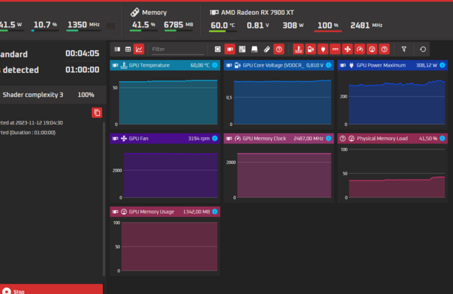

Если запустить только GPU тест, видеокарта всегда на 100% нагружена? К примеру, в FurMark.
да, и в фурмарк и в OCCT вот сейчас тест сделал, всегда 100 и вот так выглядит
Только что, Erazer сказал:
если в аиде делать общий тест включив "все галочки" кроме жесткого диска\накопителей, то загрузка видеокарты скачет от 100 до 30-40
  • Solution
Всё нормально тогда у вас.

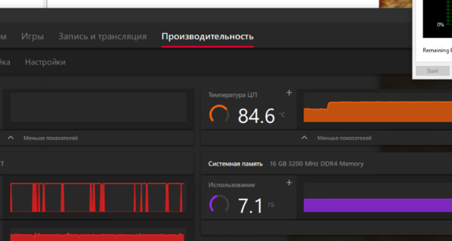

Такой вопрос, а если в AIDA64 оставить только две галочки CPU+FPU и запустить параллельно тест FurMark, тоже видеокарта на 100% нагружена?
20 минут назад, Misferado сказал:
Да не за что.
прошла минута теста, этого хватит? в программе красных показывает скачок до 94-96 вниз, ниже не падает
У всех так. Да, всё круто, можно выдохнуть.

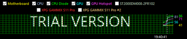

Только совет на будущее. Как только выйдет гарантия у видеокарты, сразу тащите в сервис на замену термоинтерфейса. Замените термопасту на пасту с фазовым переходом, а то долго чип не проживёт. На последнем скрине температура GPU 85 градусов. Это значит, что "hotspot" (самая горячая точка на видеоядре) уже где-то 100+ градусов шпарит.

я может что-то путаю, но хотелось бы все равно уточнить
ты имеешь ввиду для CPU поменять? просто на этом графике GPU 56 а GPU hotspot 71 или это не они?(но этот хотспот всегда скакал до 91-94 и резко падал вниз до 70-80 когда я только аиду использовал на все сразу)
upd: в любом случае сейчас запустил именно аиду, потому что в фурмарке оно высоко не поднимается и не показывает больших графиков температур, а в аиде GPU hotspot достигает 91 и пару раз дергался до 94 и 96, после чего вовсе снизился на 89, не знаю верить ли этому, но в любом случае, я постараюсь не забыть и поступить именно так, как ты написал

6 минут назад, Erazer сказал:
Я затупил. Показалось, что температура на скрине — ГП. Извиняюсь.
