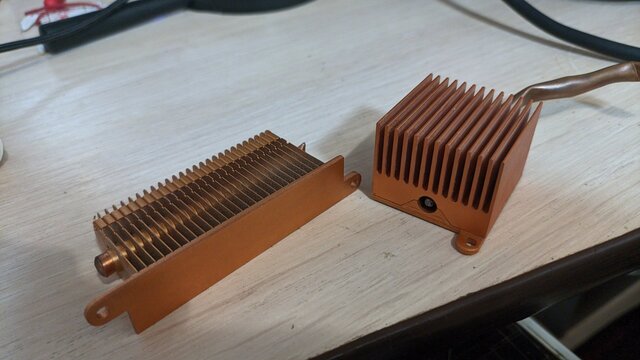

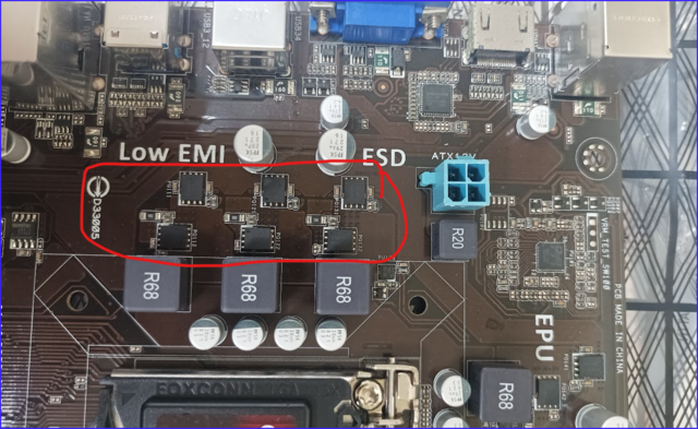

Имеется материнка ASUS P8Z77-V LK2  с Алиэкспресс. На зоне VRM нет радиаторов. Хотя на многих фото этой платы они присутствуют. Отверстий под крепление радиатора на материнке нет. В наличии медный радиатор с другой платы (подходит по размеру) и другой радиатор придётся распилить, чтоб поставить над процессором. По сути можно приклеить на термоклей. Подскажите нюансы данной процедуры.

Для Z-ки очень слабый ВРМ. Без термопрокладки я бы все это не клеил, посмотрите в сторону Fehonda. На сам ВРМ кладется прокладка, по краям фиксируется термоклеем или автомобильным красным герметиком. Пока оно застывает пускай стоит под гнетом, можно прижать парой тяжелых книг или тп
Зачем тут радиаторы на ВРМ вообще? Проц ледяной, всего 69 вт. И с заблокированным множителем. Не страдайте ерундой, еще замкнёте что-нибудь радиатором этим на матери.
У меня i5 4670k работал в разгоне до 4,5 Ггц на материнке ASRock z87 pro3 с четырьмя фазами питания и проблем не было (да, куцый радиатор на ВРМ был).
Согласен. К тому же, если производитель материнки не счел нужным крепить радиатор, то нечего заниматься колхозом (но это не точно).

Ни чего не делай ...
Ставь проц материнку и живи спокойно ... всё будет отлично.

Радиатор, судя по фото, на этой серии материнок там был, теперь китайцы чуть изменили расположение чипов и места под крепёж радиаторов исчезли.
Радиатор установлен, на китайский термоклей  Stars-922. Консистенция клея примерно как у герметика.
