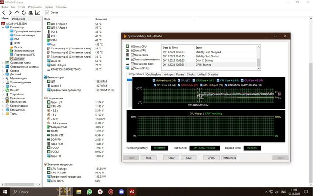

В момент зависания не замерял, а другой блок DeepCool DN650 (одолжил у коллеги для теста). Недавно прогнал в Аиде, получил такую картину, и зависаний не было (ну она и кушает поменьше чем OCCT в Power). И еще я забыл уточнить, что если прогонять отдельно видеокарту или проц в ОССТ, то все норм,.
Upd: Проверил в нагрузке в момент зависания - просадок не обнаружил.
Изменено пользователем Lonastr

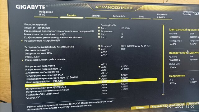

может подразумевается это?
3 минуты назад, fotikroman сказал:
Не знаю. В биосе от гигов/Aorus непонятно.
3 часа назад, fotikroman сказал:

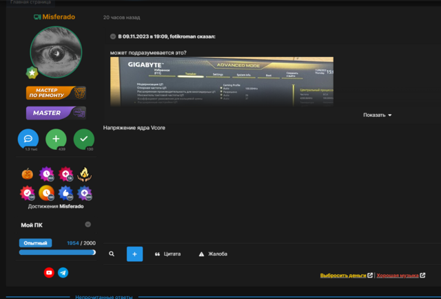

Напряжение ядра Vcore

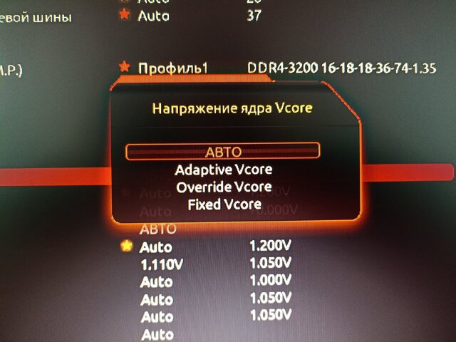

Доброго дня, выбирайте adaptive vcore и задавайте нужное напряжение как выше писали ...
6 часов назад, Std_fast сказал:
на "напряжение питания VCCIO"?
8 минут назад, Lonastr сказал:
И причём тут VCCIO?
VCCIO это напряжения на контроллере памяти в проце и оно необходимо для разгона памяти (Напряжение контроллера (SOC), называется по-разному у разных производителей (У Intel – VCCSA и VCCIO, AMD – VCORE SOC, ASUS – VDDCR SOC, Gigabyte – Dynamic Vcore SOC, ASRock – VID, MSI – CPU NB/SOC)), Вас просят повысить напряжение на самом проце ищите именно Vcore ...

Когда я нажимаю "Adaptive" картинка предыдущего комментатора не меняется.
И причём тут VCCIO?
Вот я выбрал Adaptive, и в каком пункте прибавить?

Фотикроман просто отметил VCCIO на фотографии

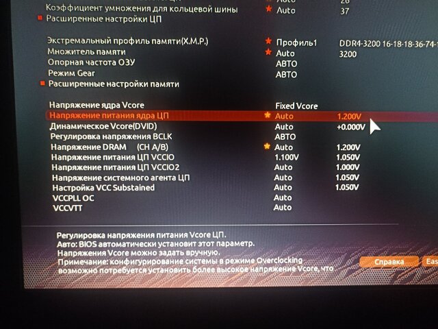

Ладно. Давайте сделаем по-другому. Зайдите в винду, запустите в AIDA64 тест CPU (одна галочка) и гляньте, какое при этом напряжение выставляет материнка. К этому значению прибавьте +50 милливольт и выставите через Fixed mode в биосе полученный вольтаж.
У меня таже цифра. Выставлять в "Напряжение ядра ЦП"?
Да.
Если не поможет, для теста можете поставить на VCCSA (у вас — системный агент) 1.050v и VCCIO на 1.150v напряжение в Fixed-mode. Это если память 3200мгц. Если выше частота выше (или просто для теста), то SA 1.150, IO 1.200.
На Fixed этот параметр изменить не получится, он залочен
А нет, его можно изменить, я туплю. Просто когда ставишь Фиксед он на 1.200 идет, значит мне его понизить?
