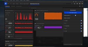

Вопрос, она не работает как таковая, (скрин с пабга) но тут я так понимаю всё упирается в проц, который не может нагрузить нормально видяху и упирается в загрузку 100%.

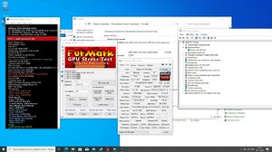

По поводу самой карты, нормально работать она не будет. Обрати внимание на пункт GPU в тесте, там значится Ellesmere. Графический процессор Ellesmere (Polaris 10), это как раз RX480. У RX580 используется Polaris 20 XTX. То есть, основа от 580, а кристалл от 480.
Носил вчера в магаз, менеджер морозиться пытался, думал, что я заморачиваться не буду на счёт отправки её в сц\письма претензии, договорились, что выяснит как лучше поступить и должен сегодня перезвонить. Вот как раз на GPU обратил его внимание и сказал, что смысла его в СЦ отправлять нет, они же "починкой" не поменяют основу) В общем наверное буду менять на 1650,тот же ценовой диапазон в днс или искать полноценную 580 пока не уверен, как лучше поступить, но очень обидно, хотелось просто нормальную рабочую карточку(

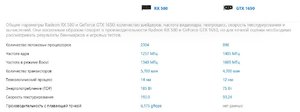

Правильное решение , энергопотребление 75 против 185 !!!
По мощности если на DDR6 памяти они практически одинаковы (на скрине DDR5)
Видеопамяти - да всего 4 Гб против 8 - но для большинства игр хватит
11 минут назад, Старый Пионер сказал:
Вот кстати вопрос по производительности, там скрин первый кидал, правильно понимаю, что этот проц никак не сможет тянуть эти видюхи ,580/1650? Там если на график смотреть, то вообще непонятно, он скачет со дна в потолок и очень нестабилен?
1 час назад, MaGWaY32 сказал:
По идее ему уже пора на покой или в офис куда нибудь, сам сидел на 8 ядерном FX  - не хватало его
