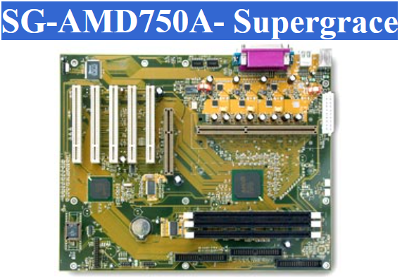

upd: наткнулся в поиске - по фото очень похожа на SG-AMD750A-Supergrace, но верхний чипсет прикрыт радиатором.

Доброго дня. Думаю это слотовый AMD756 и навряд ли Вы на этом компе сейчас посидите, разве если только под unix, ну уж никак не на винде, а ну да можно и на винде только 98, XP ...
Да этот комп можно использовать для программирования, т.к. для визуализации и выхода в интернет я думаю он будет слабоват ...
