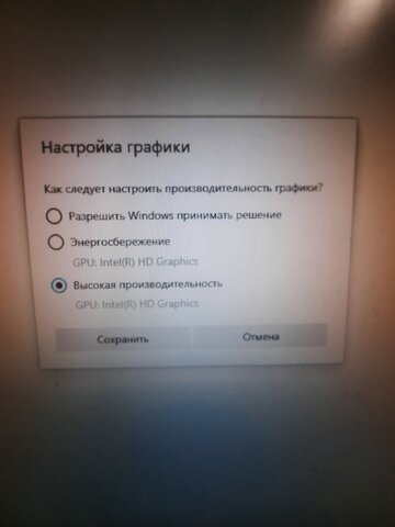

Находясь на рабочем столе нажимаешь "параметры экрана" , дальше заходишь в "дисплей" потом идёшь в раздел настройка графики, нажимаешь "обзор" и вставляешь туда Ярлык игры , копию которого отправляешь на экран рабочего стола ( ЗАПОМНИ ЯРЫЛК ИГРЫ НЕ ЛАУЧЕРА И ВСЯКОЙ ХЕРНИ) и уже в настройках ставишь , высокую производительность

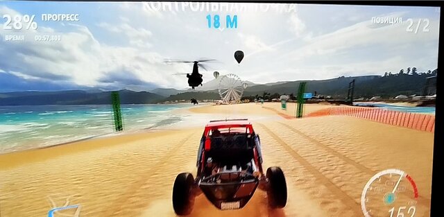

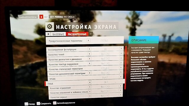

Ура! Победа! После мучительных раздумий, нашел DXVK, теперь все Direct3D игры запускаются на VULCAN. Спасибо разрабам этого чуда (делали для игр DX под linux, теперь есть в стим клиенте под linux).
запустил forza horizon 3. 1.thumb.jpg.55e05bef7fea99d41986c00bb674a13d.jpg2.thumb.jpg.d4662e8b1018ca6c2ed442023fec65c5.jpg
