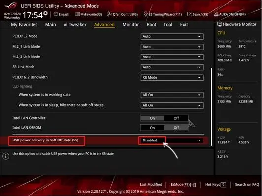

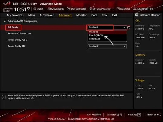

в биосе нужно выключать эту функцию
  1. После входа в БИОС включите Advanced Mode, обычно — это клавиша F7.
  2. Перейдите на вкладку «Advanced» и раскройте пункт APM Configuration.
  3. Обратите внимание на параметр ErP Ready. Есть два варианта, которые могут помочь выключить питание USB-портов на выключенном ПК. Первый и предпочтительный — выбрать режим S4+S5 для ErP Ready и сохранить настройки на вкладке Exit или с помощью клавиши F10image.png.c78b02d91127e887d716d988d1e80166.png
  4. Если это не помогло, второй вариант — переключить Erp Mode в Disabled, нажать Esc для возврата на экран «Advanced», открыть «Onboard Devices Configuration» и переключить «USB Power delivery in Soft Off State» в Disabled и сохранить настройки.image.png.2285c3c27b1ac9249977ee47d34b1151.png
