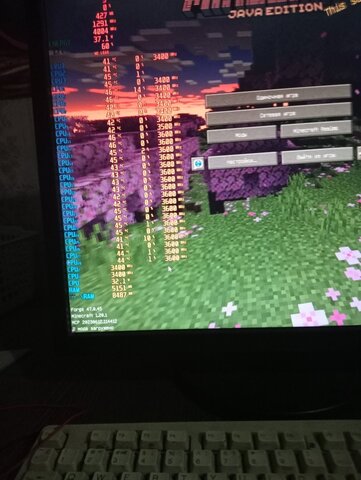

Видеокарта: когда я запускаю игры, характеристика видеокарты "3D" в диспетчере задач, нагружается почти на полную постоянно(все время работает в пиковых нагрузках), хотя с стресс тесте она спокойно работает при 100% нагрузке(там параметр "3D" не нагружается, проверял 10 минут, максимум 62 градуса,я делал андервольтинг через MSI afterburner, частота ядра +150, частота памяти +500, предел энергопотребления 100%,предел температуры 78 градусов, Fan speed 60%, на всякий напишу, что такие фризы с монитором были и до андервольтинга. Когда я запускал Майнкрафт 1.20.1 процессор сильно нагружал одно ядро до 100%(+ к этому, я покупал его на "Алиэкспресс"[Xceon e5 2697 v3] и он уже был с анлоком, в CPUZ проверил, а там 3,6MHz, в бенчмарке моник гаснет, о стресс тесте молчу).

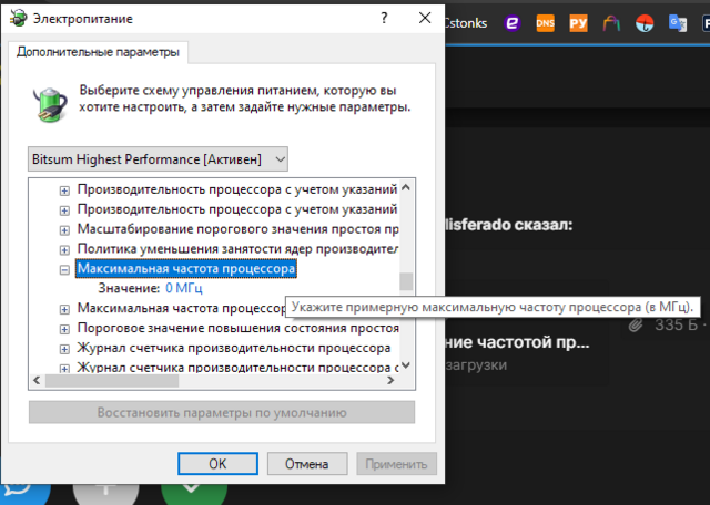

Пытался уменьшить нагрузку процессора путём :схема управления питания\изменить дополнительные параметры питания\управление питанием процессора\максимальное состояние процессора, выставил на 95%, бенчмарк и стресс тест стал прогоняться,процессор в них работал на 2,4 MHz, проблема не исчезла, играх осталась частота процессора 3,6 MHz._.)спросите как? да я сам не вдупляю-_-), получается мне нужно снизить частоту процессора, но как? Ведь у меня на минуточку старый добрый биос в сине-сером оттенке! Режим загрузки UEFI сделал и больше туда не лезу.

Применяй и появится такой пункт.
Применил, но
Только что, SaorisGame сказал:
Применил, но
Все осталость
Применил, но
Все осталость
Выставил на 3000
Или как?
Попробовал на 300, не работает

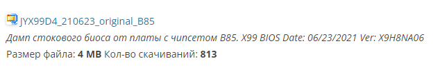

У меня прошивка биоса с анлоком(на всякий)
Возможно данный конкретный экземпляр процессора не тянет анлок.

Я не удержался, и перепрошил, проблема как бы так сказать осталась, ядра работают на частоте до 3,6MHz
Но только в играх
После перепрошивки, я пошастал по интернету, нашол как отключить турбобуст, отключил, все стало нормально

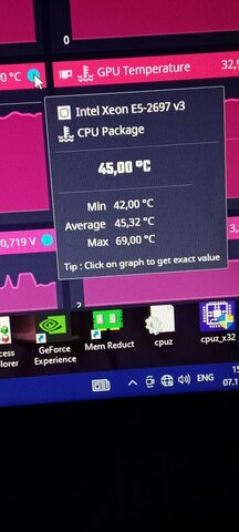

Я все понял, моя система охлада слишком слабая, процессор уходит в защиту, при достижении 70°С, оттого-то и мерцание, буду покупать снеговика -_-), я дурак поставил башенный охлад с двумя трубками, когда нада как минимум 4, проблема решена расходимся
36 минут назад, SaorisGame сказал:
Троттлинг/защита так не работает. Сомневаюсь, что дело в охладе.
