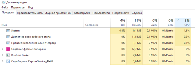

Всё работает хорошо, FPS в играх нормальный, но моя видеокарта - GTX 1630 на рабочем столе грузится от 2-х до 10-ти процентов, при этом мышкой не двигаю.
Стоит зайти в браузер, или приложение, так нагрузка спадает на видеокарту мгновенно. Становится 0 процентов. Если же браузер свернуть, а диспетчер задач оставить, то загрузка видеокарты снова вернётся от 2-х до 10-ти процентов.
Также, если смотреть видеоролик в 4К Формате на Ютубе, то видеокарта грузится от 25-ти до 35-ти процентов.
Основываясь на вышеперечисленном, скажите, пожалуйста, это может быть майнер? Мог ли он скрываться в файле реестра, который я слиял при переустановке Windows?

Майнер? — навряд ли. Скорее, это нормальное поведение для данной конкретной карты.
Гляньте в диспетчере задач, что грузит GPU (сделайте сортировку от большего к меньшему).
