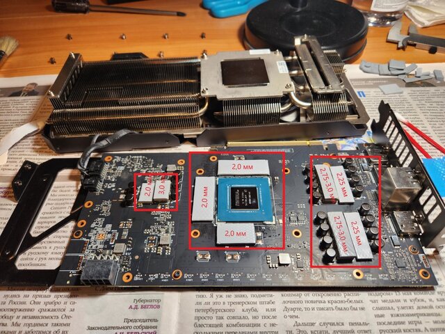

@6eJIo4ka Спасибо! Я как раз так же докопался до данной картинки)
Осталось понять толщину прокладок справа

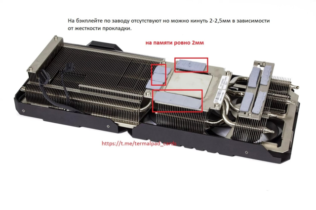

https://t.me/termalpad_cards/192?comment=2036
Нашёл только это, там уже сам разбирайся, я не смог например :D

В общем доехали до меня термопрокладки FEHONDA 12.8Вт/мК 85х45мм 2.0мм и 2.25мм, термопасту взял Arctic MX-6.
Разобрал карту, всё почистил (пыли было не очень много).
Выяснилось, что нужны ещё термопрокладки 2.75-3.0мм. Пришлось срочно брать из наличия в DNS - Thermalright Odyssey 3.0 мм.
Что по итогу - температура карты под нагрузкой максимум 69 градусов, хотспот при этом 77-80 градусов.
Остывает до 50-55 почти моментально, если в игре открыть, например, карту или инвентарь.
Скорость вертушек 1200-1600 оборотов.
По шуму стало чуть тише, но не идеально, скорее всего дело в самих вентиляторах, может подустали уже.
