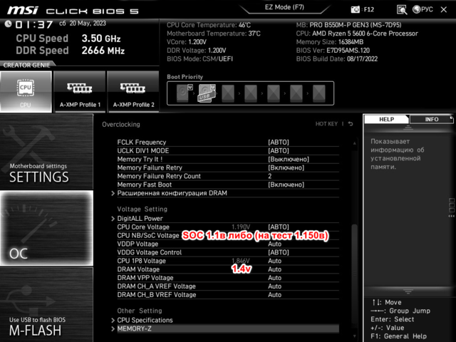

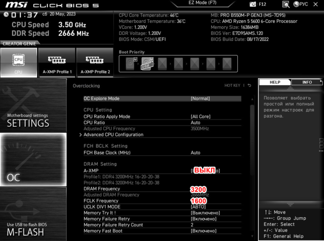

Пробуйте выставлять частоту контроллера памяти (FCLK) в 1600 МГц (1:1)
На контроллер памяти повышайте напряжение.
Память ставьте в слоты A2, B2 (2 и 4 от процессора) и только так.
Тайминги 16-20-20-38 CR1
FAST BOOT — ВЫКЛ

31 минуту назад, Misferado сказал:
А какой режим выставлять? Нужно выбрать, иначе вольтаж SOC не поставить
Override Mode
Offset Mode
AMD Overclocking
Edited by Alex288
