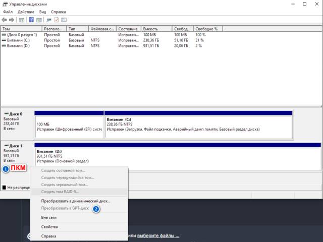

Перед началом рекомендую обновить биос до крайней версии. Если у вас сейчас версия биоса старше, чем F32, то обновить сначала на F32, затем уже на F40 и последний F52.
Глянуть версию биоса можно в самом биосе или тут: image.png.e2ac4d4994cf260f791142007fb9569a.png
Загрузитесь в любую винду при вставленном nvme диске в слот. Через «управление дисками» удалите с nvme все разделы и переконвертируйте диск в GPT, если сейчас он MBR.
Если нет загрузочного диска с виндой, можно из-под флешки сделать то же самое (DISKPART).
После конвертации выключите ПК, сбросьте биос (можно через CLR_CMOS), оставьте в компьютере только nvme и флешку с Windows (рекомендую и скачать образ и записать его на флешку через Flashr).
Как винда установится, можно вырубить ПК и подключить все остальные диски. Затем сразу после включения ПК перейти в биос и оставить активным в приоритете загрузки только NVME.
Загрузиться в систему и смотреть, какие диски кроме nvme являются активными (на каких есть системные файлы) и форматировать их, предварительно сохранив важные данные, если они там есть.
Если на каком-то этапе возникают проблемы, пишите.

Спасибо за совет, обязательно попробую. Биос обновлен до последней версии, диск GPT. Буду пробовать через сброс биоса.

Попробовал, сделал все по инструкции, не помогло( логически уже не могу понять в чем может быть дело
Предложу, что диск неисправен, либо слот nvme. Обычно такие проблемы удалённо не решаются, т.к. нужен тупой перебор всего и вся, обращая внимание на десятки факторов, которые просто так не расписать.
