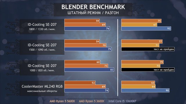

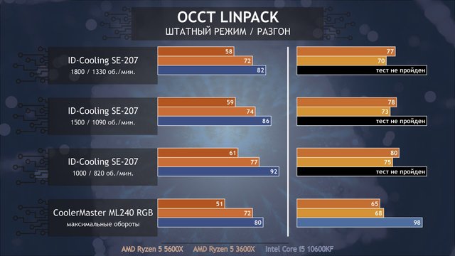

Возьми вот этот https://www.DNS-shop.ru/product/043e81ef4cbaed20/kuler-dla-processora-id-cooling-se-207-xt-black-lga1700/characteristics/
...у меня такой стоит с и7-10700К ...
