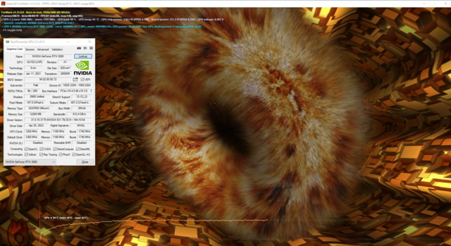

Частота видеокарты Palit GamingPro GeForce RTX 3080 не повышается выше 210 MHz
Sniks
Go to solution Solved by Sniks,
Частота ядра видеокарты Palit GamingPro GeForce RTX 3080 12GB не повышается выше 210 Mhx, как показывает FurMark, приходиться разгонять через MSIAfterburner  на +1000 MHz на ядро. Пробовал менять биос материнки, биос видеокарты, менять версии драйверов, ничего не помогло.
Что можно сделать чтоб была заявленная частота?
после покупки видеокарты
Пробовал менять биос материнки, биос видеокарты, менял версии драйверов, ничего не помогло.
Материнская плата:Gigabyte b550m ds3h.
Процессор:Ryzen 5 5600g
Оперативная память:Crucial Ballistix 3200 16gb x2
Видеокарта:Palit GamingPro GeForce RTX 3080 12GB
Накопители (HDD/SDD):Colorful cn700 1TB
Блок питания:Gigabyte Aorus P750W
Сис-ма охлаждения:id cooling se 224 xt
Operating system: Windows 11
Edited by Sniks
  • A+ changed the title to Частота видеокарты Palit GamingPro GeForce RTX 3080 не повышается выше 210 MHz

Драйвер процессора не хотел обновляться с видеокартой, AMD Software выдавал ошибку, я отключил видеокарту и запустил ПК через встроенную графику и обновил драйвер процессора через AMD Software, после перезапустил ПК и вставил видеокарту, все частоты вернулись к заявленным.
