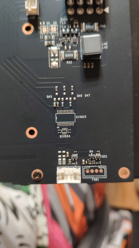

На видеокарте не включается подсветка надписи, разобрав видеокарту, протестировал контакты надписи батарейкой 2032, три цвета надписи работают, на текстолите, от разъема питания идут дорожки к пустому месту под 24-ногий чип. Какой чип там должен стоять, найти я не смог
Из коробки не работала, на форумах пишут, что нужен блок питания мощнее, но на более мощном блоке надпись так же не светит
Веду поиск нужного чипа

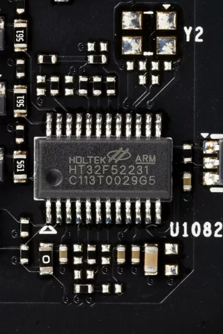

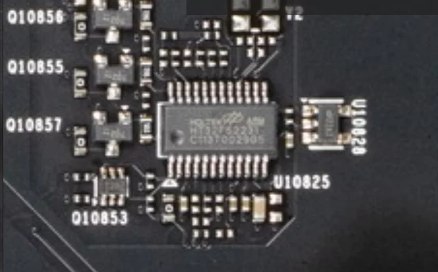

24-ногий чип я нашел.
это микроконтроллер. в нем должна бы своя прошивка.
она у тебя есть? есть чем этот контроллер программировать?
30 минут назад, John_Doe сказал:
Нету конечно) как и этого контролёра в продаже) я решил проводом эту надпись к материнке цепануть, жду провод
