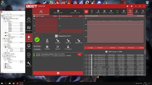

При игре только в дота 2 (в других играх таких проблем нет) периодически зависает игра т.е. стоп кадр., при вызове диспетчера он открывается с лагами и после разового нажатия по нему на задаче дота 2 кнопки "снять задачу" изображение зависает повторно только с поверх наложенным диспетчером задач (зависшая дота 2 остаётся висеть на фоне) который не закрыть, при попытке свернуть или закрыть путём Alt+F4 нечего не происходит, так же нет возможности закрыть доту 2 или диспетчер через создания второго рабочего стола, при попытке открыть любое приложение через пуск оно запустится и зависнет в трее пуска, так же при попытке нажать через пуск на перезапуск или выключение пк или выйти из системы, нечего не происходит, единственный вариант это только перезагружать пк на кнопку перезагрузка на системном блоке, проблема периодическая она может появится 1 раз в день, а может 2-3 раза за катку! Все стресс тесты типо Аида64, OCCT, FurMark, MEMTEST86 пк проходит, температуры в норме, тротлинга нет. Проц 60, Видеокарта 77, VRM 60 - это показатели в стресс тестах, в играх показатели ниже.

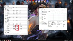

Хотел ещё узнать, то что процессор скидывал частоты в простое если электропитание выставлено на Высокая производительность с такими настройками минимум 90% максимум 100% это норм? или так не должно быть? на скрине видно что в простое он скинул частоты на минимум.
