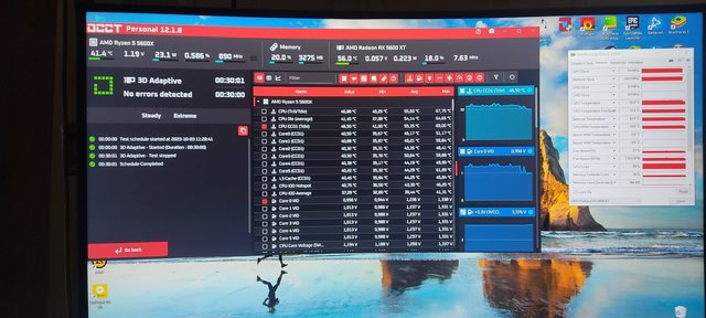

Прошил Биос, скачал с официального сайта гигабайт. Зашил самый первый. Без разгона памяти, работает стабильно, старфилд 2 часа без сбоев, осст тест 2 часа без ошибок. Дальше будем посмотреть. Думаю зашить Биос с разогнанной памятью и посмотреть как будет работать
