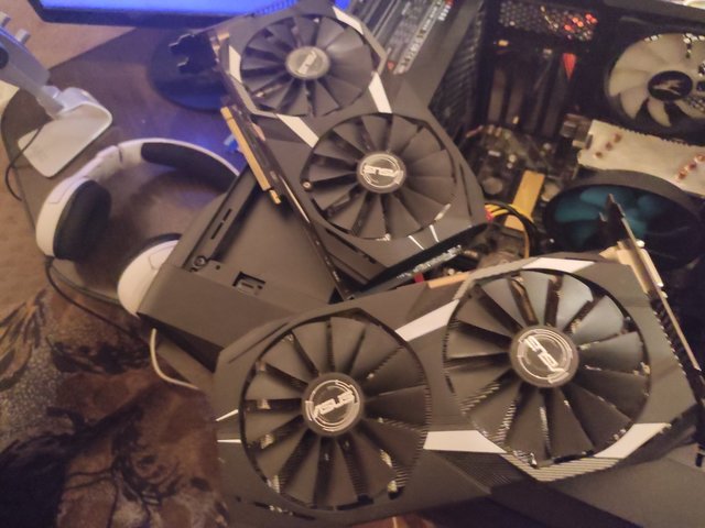

Я хочу прошить на стоковый Биос,но раз за разом кирпич,вообще не получается уже все биосы опробовал толку ноль.Может кто сталкивался с таким и подскажет в чем соль?
Да сразу карты человек отдал просто так после майнинга,одну получилось прошить там память Самсунг была.Но тут микрон и hynex и ноль толку.
Не знаю что делать

У них был Биос под майнинг,я разбирал смотрел все вроде целое не погорела.Первую карту из 3 этих я прошил Самсунг память и отец себе на комп поставил и до сих пор работает уже второй месяц,одну прошил хинекс память вроде заработала но при нагрузке темнел экран и до перезапуска не отлипала решил ещё раз прошить ее но получился кирпич,а вторую на микроне так и не смог прошить.

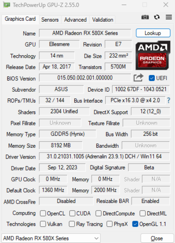

А почему в комплектующих (в первом посте) указано, что видеокарта 2048 sp? Вы точно тот БИОС прошиваете? В скрине выше видно, что видеокарта - стандартная 580-я, а не 2048 sp. Немудрено, что на выходе вы получаете "кирпич".
3 часа назад, DHO_N2 сказал:
Не есть хуананджи RX 580 2048 sp,а есть вот эти две.Шью я именно те которые не урезаны,а в место той китайской поставил GTX 760 что бы не перелопатить Биос на китайке.
