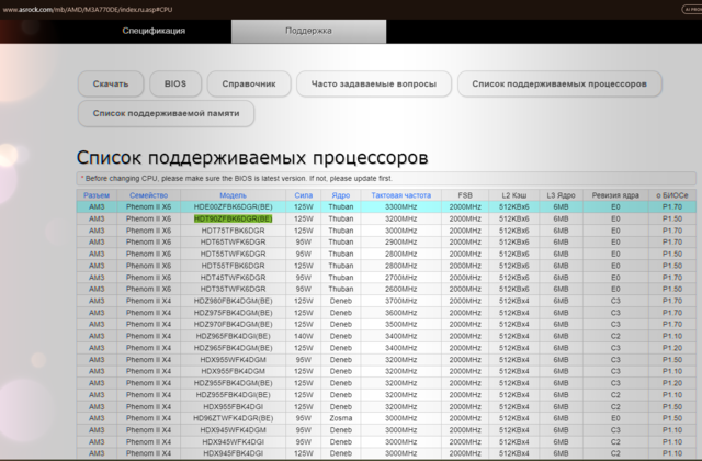

Дальнейшие приключения были в замене видеокарты с GTX 460 от palit на GTX 960 turdo от ASUS, все работает исправно. Вот только проблема была в том что в GTA 5 RAGE MP мой ПК показывал, что гп не загружено даже на 50 процентов, и я полез выбирать себе подходящий процессор. На сайте ASRock указано, что материнка способна работать с phenom'ами Х6, в списке исключений нет 1090t.

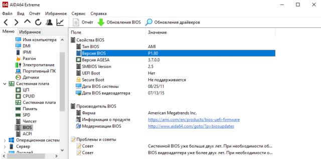

Взял у знакомого полностью исправный AMD Phenom x6 1090t, пришел домой и на радостях спокойно заменил процессор(Все сделал по инструкции, процессор встал в сокет без всяких усилий, вернул в обратное положение рычажок и сколько бы я не перезапускал, ПК не выдавал картинку. После просмотра тонны видосов в ютубе и сёрфинга форумов обновил биос до последней версии (1.80(https://www.ASRock.com/mb/AMD/M3A770DE/index.ru.asp#BIOS)), но все равно результат тот же.

Точно до нужной версии обновили?
Проверьте через АИДА64

Хорошо, обязательно попробую сбросить батарейку, сейчас скачаю аиду
Edited by Sopranos
Только что, Sopranos сказал:
до последней версии 1.80
1.50 не ставил?
странно что в инструкции нет ни слова про Х6...
хотя дата на ней стоИт май 10-го, а биос для Х6 апрель 10-го...
сдается мне не держит эта мать 6ти ядерники.

image.thumb.png.c98354685996153413f8db3bd5b66453.pngimage.thumb.png.e3805699ddbeb5e7bda3b47258788487.png
обновил, но все равно не работало, на оффициальном сайте написано что подходит
