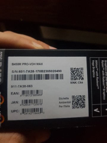

Может поможет понять?
  • 0
1 минуту назад, samaretanen сказал:
тут не пишут версию биоса, если ты это хотел сказать. Если не заведётся, то ты также можешь обратиться в DNS и тебе обновят биос до последней версии
