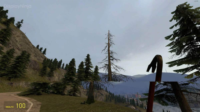

Рвётся картинка? Тиринг имеете в виду? Он, опять же, есть у всех. Используйте V-SYNC/G-SYNC/Scanlyne Sync и подобные технологии, если слишком бесят, но управление станет ещё более «ватным».

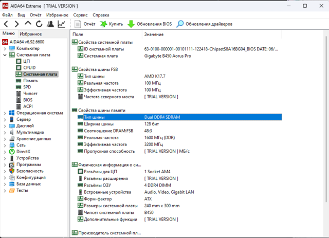

Снизу прикрепил тесты в аиде по вашему совету всё так же он в моменте взял 1.1 и дальше в единицу ущёл. Если надо подольше подержать тест скажите

Всё ещё не совсем понимаю, о чём речь. Если картинка рвётся так, как на скрине или похожим образом — это называется «тиринг». Он есть всегда и везде, если не включен любой из типов синхронизации.

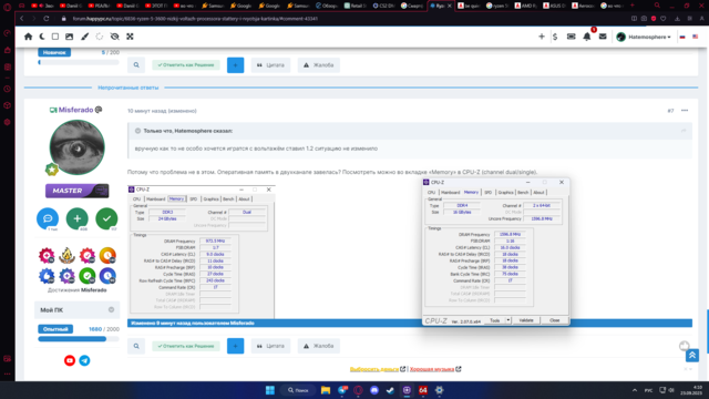

Потому что проблема не в этом. Оперативная память в двухканале завелась? Посмотреть можно во вкладке «Memory» в CPU-Z (channel dual/single).

ошибочка
статеров впринципе 0 на 3800 частоте сейчас стабильно но что то где то не так я грешу на бп или мать поэтому спросил про вольтаж
