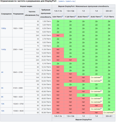

Конкретно тот кабель заказали? Я по бренду искал, но там 1.2 версия. В принципе, этого должно хватать судя по таблице, но если захотите заменить монитор на 4к 144гц, придётся опять новый брать.
Если не хочется потом заморачиваться, лучше сразу V1.4. взять. По отзывам этот хорош, сам не тестировал.

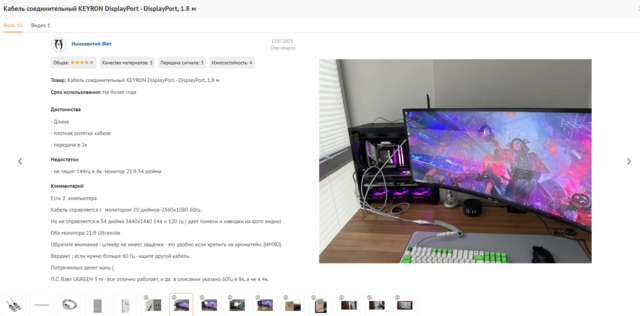

Пока жду кабель с озона, обмотал имеющийся фольгой) Полосы были частые и высотой 3-4см. , сейчас редкие и 1-2мм максимум. думаю что тут не осталось сомнений что дело в кабеле. правда осталось его найти ещё подходящий)
Думаю, этот точно нормальный будет
