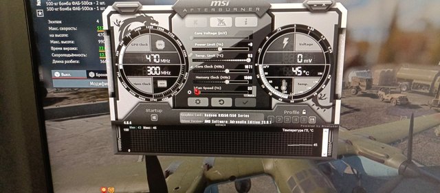

Здравствуйте, произошла проблема. При первой загрузке ПК видеокарта берёт низкие частоты и плохо работает(на уровне в стройки от интел), после перезагрузки ПК все становится нормально. Хотел бы узнать, может кто знает решение проблемы?
Появилась пол года назад, почему, не знаю.
Никакие
Материнская плата: ASRock-A320M
Процессор: Ryzen 3 1200
Оперативная память: 8 GB crucial
Видеокарта:RX 550 2 GB
Накопители (HDD/SDD):HDD
Блок питания: 400 watt
Сис-ма охлаждения:башенная
Operating system: Windows 10

Частоты прыгают, после перезагрузки системы все становится нормально но при следующем запуске повторяется
если я правильно понял вопрос, то так и должно быть. Зачем карте работать на полную мощность на рабочем столе? При нагрузке частоты и будут повышаться. И что значит "плохо работает"? В нагрузке плохо работает?

Да, в нагрузке частоты плохо работает, выше прикрепил фото при запущенной игре
