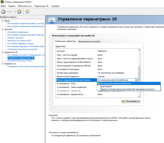

Любые помехи, вызываемые переключением состояний энергосбережения купируются включением режима «максимальной производительности» в панели управления NVIDIA.
Видеокарта начинает жрать в простое больше, но подлагивания уходят. Если не пробовали — поробуйте.
  • Спасибо 1
