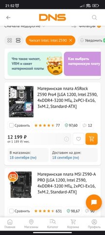

3k +-. Mortar я за 9.6к брал. Z590 от 12к с копейками в DNS идут. Как я уже писал - был очень ограниченный бюджет и отпуск впереди, хотелось в отпуске хорошенько засесть в Балдур. Если бы я знал, что через месяц я куплю 11700кф, то конечно я бы подождал и купил z590 с условным 10/11400f, но я не Кличко и в завтрашний день смотреть не могу)

С 12199 и если посмотришь цены на десятые числа Августа (именно тогда я и собирал ПК), то увидишь, что только Асрок эта была дешевле 12к, все остальные - нет. Поэтому с моим крайне ограниченным бюджетом, даже печальный Асрок я себе позволить не мог. И так пришлось 1.5к докидывать из отпускных чтобы уложиться. Если нет в планах разгонять процы, то b560 вообще не глупость.
