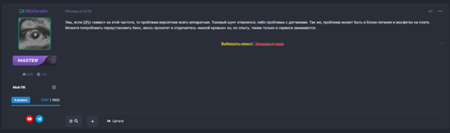

Увы, если GPU «завис» на этой частоте, то проблема вероятнее всего аппаратная. Токовый шунт отвалился, либо проблемы с датчиками. Так же, проблема может быть в блоке питания и мосфетах на плате.
Можете попробовать переустановить биос, авось прокатит и отделаетесь «малой кровью» но, по опыту, таким только в сервисе занимаются.
