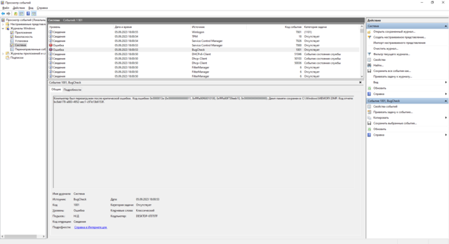

Посмотри журнал ошибок винды, там скорее всего whea.

В журнале показывает такую ошибку
