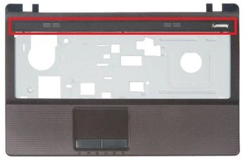

Доброго всем вечера суток, имеем пациента Асус К53 и подобные, с длииинной сеточкой над клавиатурой.. был донор с живой сеткой, и собственно пациент с коцаной.. вопрос в том что не могу отыскать скотч чем она была приклеена, поиск по запросам ни чего не даёт, если писать в поиске тряпичное, выходит изолента )), если сетчатое то серпянка строительная ((( в магазинах запчастей идёт крышка уже с сеткой.... Но ощущениям там какие то колготки черные с клеевым слоем с двух сторон) слошным клей быть не может ибо там сетки  динамиков... Вот такая проблема...помогите кто может..

В 05.11.2022 в 22:21, Адель сказал:
Ты эту панельку имеешь ввиду?
На сколько я понял ты ее хочешь заменить, но проблема в том, как переклеить не залив отверстия динамиков...я бы прилепил точечно на b7000, нагрузки на нее нет, полное прилегание не обязательно, абы не дребезжала от динамиков.
