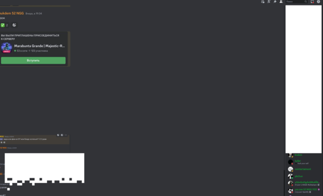

То, что замечал я только в браузере (сегодня первый раз вылезло в Телеграме при работа браузера на фоне) - какие-то черные квадраты-прямоугольники на пару секунд вылазят изредко (фото ниже приложу). В играх и других приложениях такого не было ни разу, но именно в хроме - бывает пару раз в день.

Мне кажется, если такие артефакты как на скрине, то тут скорее проблема с видеокартой. Попробуй проверить видеопамять. Артефакты могут быть из-за отвала чипа, может быть банка памяти какая-то плохо контачит. Причем от нагрева глюк может пропадать на время. Я вот сам не проверял этот тест, но мне кажется, что это хороший варик (тык).
Ну и оперативку надо проверить в Memtest86
