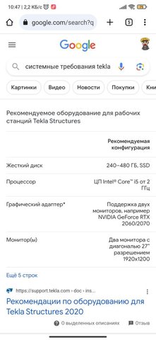

Тут как раз подозреваю что не хватает вычислительных мощностей, в вашем случае как раз нехватка видеопамяти, если установить какую-нибудь затычку хотя бы на 2-4 GB то проблема исчезнет...
GTX 1050 Ti в вашем случае будет более чем за глаза...
Могу быть не прав...
