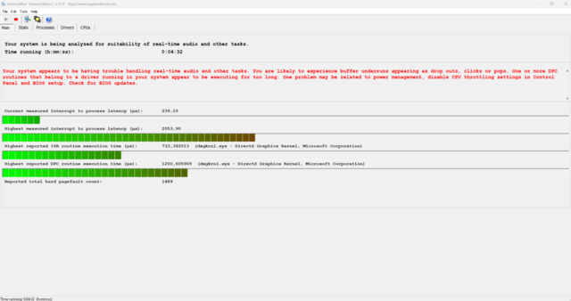

Скачал я latencymon и вот что там
Довольно долгий ответ от драйвера карты. Обнаружены задержки на вывод звука, а также долгий ответ от драйвера карты. Но на него,к сожалению, могут влиять описанные мной выше процессы оптимизации, а также например живые обои от Wallpaper Engine. Т.е. там не указывается конкретно из-за чего, но есть сам факт проблем
Там сейчас вот так

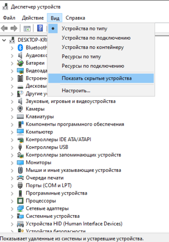

@Borntogame перейдите в диспетчер устройств. Выставите вот это и удалите все серые устройства, а также те, которыми вы не пользуетесь. Бывает драйверы от наушников каких-нибудь остаются после подключений, но не используются или еще чего. А к ним идет обращение. Это исходя из тестов латенси муна, можно здесь это почистить. Это тоже окажет влияние.

Поудалял всякое из диспетчера
Без изменений

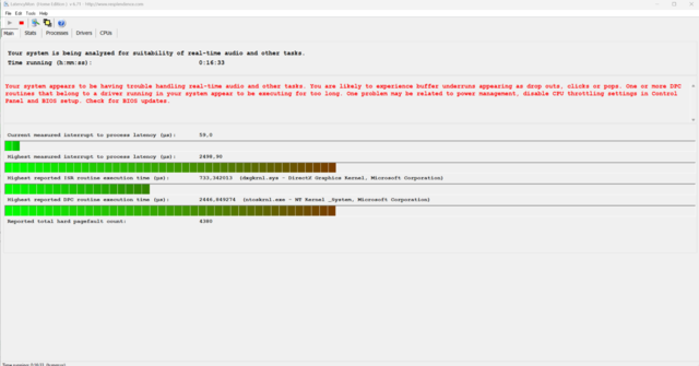

Решил зайти в драйверы, там вот такая картина, постоянно растущие значения
Помню читал про системные прерывания, там говорилось про эту прогу и, что если есть такие большие значения во вкладке с драйверами и они растут, значит есть проблемы
Только я не понимаю как это исправить. Переустановка? Откат на прошлые версии?
upd\: Вытащил наушники, половина значений исчезла ..хмм
Системные прерывания - это остановка процесса, если произошла ошибка. Да,если этого много, это указывает что есть проблемы, но они могут быть еще и из-за нестабильного разгона

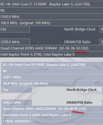

60нс при 6400 частоте указывает на то, что это либо неудачный прогон, либо некорректно выполненный тест, либо еще чего. Это не является нормальным показателем. Но это ладно, это пол беды, если дело было только в этом. Дело в том, что там не 60нс, а 68.8нс. Специально для вас я вырежу этот кусочек
Ну и для закрепления урока, посмотрим на действительно нормальные показатели, правда для 6200 частоты, что является даже более проигрышным вариантом.
image.thumb.png.0e3743cbc7e006e29ffe20725294c2bd.png.
А найти скриншотик для конкретного процессора с похожей ОЗУ нельзя? Тебе ли не знать, что на разных поколениях процессоров разная архитектура чипа и на одних и тех же частотах с таймингами, на разных процессорах задержка может иметь отличие в десятки наносекунд. Нашёл скрин 6400cl36 на 13900к (спасибо Bitterleaf). Озу обе 2х16, одноранк. Здесь даже степинг ЦП одинаковый.
Учитывая, что ОЗУ другая, субтайминги отличаются, чипсет другой и всё прочее неучтённое и «неучитаемое» данные подозрительно сходятся. Ещё раз, задержки у человека адекватные для 6400 одноранка тестируемого на рапторе. Не веришь мне? Послушай Дакара. Он далеко не всегда со мной соглашается, но в этот раз мнения сошлись.
5 часов назад, LynxPC сказал:
К сожалению, здесь, как не странно, очень большие проблемы с показателями задержек. Как изначально я и говорил.
Нет никаких проблем с задержками, приём-приём.

В 06.09.2023 в 01:32, LynxPC сказал:
Поэтому дам тебе 13700кф, наиболее близкое что нашел. Такое тебя устроит?
У человека с твоего скрина вторички ужаты (а у ежа — ежаты, ауф) + скорее всего двухслотовая плата, вот и вся разница.
Вроде на все ответил, а теперь я спать.
Доброй ночи.
Доброй ночи.
Уйти спать ещё не ушел. Это не вторички. Это первички. Вся группа таймингов, включая комманд рейт является первичной группой.
Слоты никак не влияют на латенси и ПСП. Двухслотовая плата позволяет сильнее гнать память. Ну и ты не угадал, это 4 димм плата. Tras,на который ты указал разницу в 13нс не даст никоим образом. Ну и да, это ещё одно подтверждение того,что память есть куда ужимать и настраивать. Расту нужна тюненая память. Все, теперь точно на покой:)
В 06.09.2023 в 01:49, LynxPC сказал:
Серьёзно?! Спасибо большое! Десятки часов в настройке таймингов прошли зря, ведь я только сейчас узнал этот секрет.
Скриншот чисто иллюстративный. Крайний тайминг из первичек, который отличается чуть ли не в два раза, знаешь ли, наводит на мысль о том, что вторички затюнены.
Оу.. Если считаешь так, то вопросов и желания что-либо доказывать у меня больше нет, ибо это смешно. Не на 10нс, конечно, но виляет ещё как.

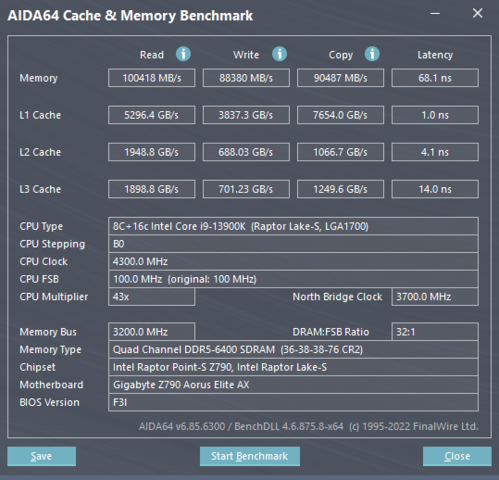

Поэксперементировал тут с настройками, которые мне посоветовали. Хз, вроде не поменялось
Память удалось разогнать до 6400 с первичными таймингами 30-38-38-50
Latency снизился до 63, хорошо это или плохо - я не знаю. Говорят что для интела нужно в пределах 50
Снизить задержку больше не получилось, потратил на это весь день
И если честно уже устал, не думал, что это так заморочено, вся эта конитель с ПК. Хотелось просто человеческого плавного геймплея
А получилось чудо юдо из разгона и поиска непонятно чего
Это хорошо,если латенси снизился. Это значит вы на правильном пути. Играйте продолжительное время,тогда точно сможете определить - получили эффект или нет. 5нс - хорошо удалось сбить, эффект должен проявиться
