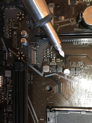

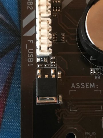

Хотелось бы дополнить по поводу убитой материнки #2. Коей является Gigabyte A520M K V2
Сейчас попробовал включить вне корпуса и без комплектующих, разве что воткнул кулёк  для наглядности. Реакции всё так же ноль, но сей стабилизатор возле usb3.2 греется при наличии дежурки с 24pin, даже без включения и сильно греется в районе m2 слота
