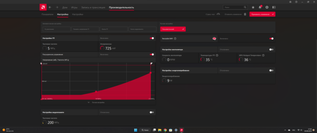

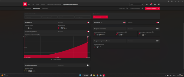

Разница в работе есть и внушительная, прикладываю скрины при работе в 60HZ и 200Hz. Температура, работа вентиляторов в простое, энергопотребление.

И что тут не так? Показатели абсолютно в норме
