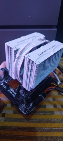

ПК перестал включаться,перепроверил все комплектующие,начал включаться после того как выдергиваешь и обратно вставляешь 24 пин материнской платы,но стоит только выключить ПК и полностью обесточить его,то нужно именно 24 пин снова вытащить и обратно вставить.Подскажите в чём может быть дело?Наверно блок питание?
Появилась сразу как собрал ПК из комплектующих,блок питания и всё остальное проверял и было рабочее
Пробовал всё наверно,оперативку вытаскивал,батарейку, жёсткий диск,отсоединял usb адаптеры
Материнская плата:ASRock H110m-DGS  R 3.00
Процессор:i7 6700k
Оперативная память:16 GB
Видеокарта:RX 570 sapphire
Накопители (HDD/SDD):HDD 1tb
Блок питания: термалригз 600w
Сис-ма охлаждения: термалригз 140mm
Additional description:
Подскажите,может кто то сталкивался с такой проблемой?!
Edited by Asrock
  • Animatik0 changed the title to Не включается ПК после сборки | ASRock H110M-DGS R3.0/i7-6700K/RX 570 Sapphire
3 часа назад, ASRock сказал:
А если обесточить ПК тумблером на БП или выдернуть из розетки - будет включаться?
Попробуй отключить кнопки Reset и Power on от материнки. Возможно, что какая то из них замкнута постоянно.
Еще, как вариант, вытащить материнку из корпуса и собрать на столе. Будут такие же симптомы?
Тумблер и просто выдернуть из разметки не помогает.
  Кнопки все отсоединил и пробовал без них запустить,тоже не помогло.
Попробую вытащить материнку и собрать на столе.Отпишусь как этот метод попробую.

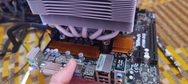

Вытащил материнку и подсоединил в не корпуса на столе ничего не изменилось,подключал к 3 разным блокам питания,тоже не помогло.Соприкосновений нигде никаких нет,чтобы могло где то замыкать,конденсаторы на плате не вздутые,в отличном состояние
  • 2 months later...
Конденсаторы могут потерять свою емкость , даже на вид они как новые  тоже самое и у меня было на моей материнке , ASRock B250-HDV с тем же процом но видяха 1070 и бп Zalman 600W Я перепаял и все проблемы ушли, но лучше заменить материнку на z чипсет
