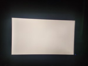

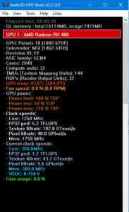

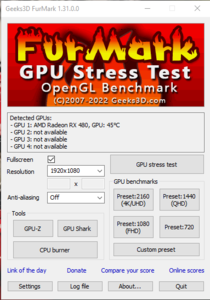

Всем привет! Приобрел б/у видеокарту MSI RX570 ARMOR 8GB, после установки драйверов появилась ошибка 43. Поискав в гугле информацию скачал AMD/ATI Pixel Clock Patcher 1.4.14, компьютер начал видеть драйвера. Начав тестировать в играх могло сразу или через время(от 5 минут до 6 часов(больше времени небыло)) перестать выдавать изаброжение на монитор (Появляеться цветной экран) и происходит зависания звука(не надолго). Пытаясь избавиться от этого предпринял все что в моих силах, Обновил BIOS Видеокарты проблема с ошибкой 43 ушла но так же вылетает в играх,так же обновил BIOS материнской платы, подкинул тесторный PSU (500W), поиграв с планками оперативной памяти ( использывал 100% рабочаю), сделав тесты SSD и поменяв на другой, проблема не ушла. Так же после включения компьютер зависает на секунд 20-30. Тестировал в FurMark на 1080 разширении все ОК, при входи в эту программу мне пишет что у меня стоит RX480 но в тестах пишет то и то ,CPU-Z показывает RX570. Темперетура в играх (когда получается поиграть подольше) достигает отметки не выше 75 градусов. Может быть кто то сталкивался с такой проблемой, буду благодарен любым подсказкам.

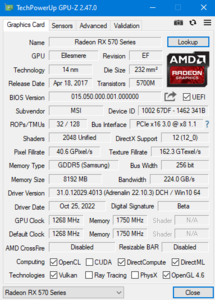

Обрати внимание на пункт GPU в тесте, там значится Ellesmere. Графический процессор Ellesmere (Polaris 10), это как раз RX480. У RX570 используется Polaris 20 XL.
Скорее всего предыдущем владельцем данная карта была приобретена на Алике и когда узнал, что его опрокинули, решил избавиться. Китайцы уже давно научились обманывать CPU-Z. На неисправной видеокарте был заменен GPU и прошивка. Такое не редкость. А может продаван и сам все это замутил.

Если погуглить, то получается, что Polaris 20 построен на базе Polaris 10, но это не значит, что это одно и тоже.
Сомневаюсь, что найдется готовая прошивка под подобный гибрид. Возможно найдутся специалисты которые программно как-то смогут совместить одно с другим, но я таких не знаю.
Наверно проще отнести в сервис на замену GPU.
19 часов назад, HawkRidge сказал:
Я понял...
Еще одно подтверждение о подмене GPU
