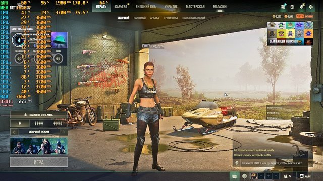

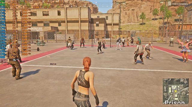

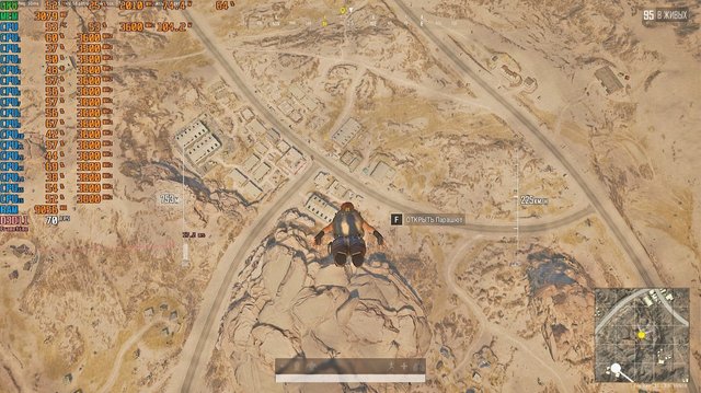

Купил RTX 3060 OC и решил потестить в PUBG и заметил что если отключить ограничение кадров, в лобби видеокарта работает на 90-100% а в матче все время только на 40% поэтому выходит мало FPS на открытом поле 100-140 а в городах может упасть до 80 и нагрузка на видюху останется на 40
Сразу после установки

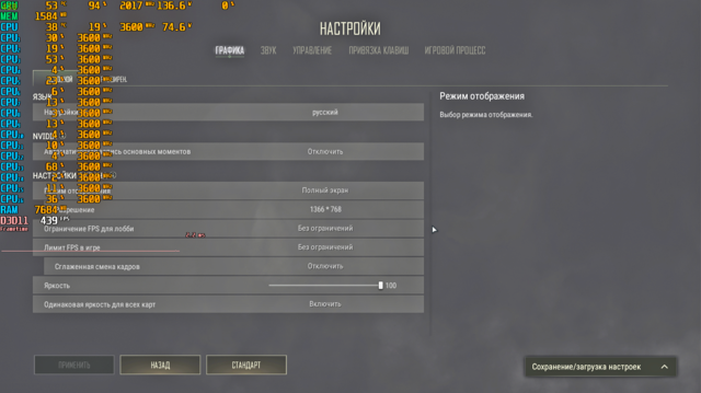

Отключил вертикальную синхронизацию
Менял параметры в панели управления NVIDIA
Включал аппаратное ускорение

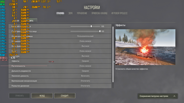

Менял настройки на ультра видеокарта тогда грузится на 80-95% но FPS тот же
Переустанавливал игру
Смотрел за частотой ядра все стабильно
Проц не перегревается, некотые ядра загружены на 70-80% другие поменьше но не одно не загружено под 100%(вроде не должно быть узкого места по нему)
Материнская плата:Machinist X79 v2.82h
Процессор:Xeon E5-2667v2 3.3MHz( В играх работает на 3.6MHz)
Оперативная память:4x4 GB(16gb total) samsung
Видеокарта:Gigabyte RTX 3060 Gaming OC 16 GB Rev. 2.0
Накопители (HDD/SDD):Игра стоит на SSD 240gb, 120 GB свободно, винда стоит на m2 nvme SSD 128gb,85gb свободно
Блок питания:BeQuiet System Power 10 650W
Сис-ма охлаждения:На проце ID-Cooling SE-213V2; на корпусе 3x120mm на вдув, 1x120 на выдув
Operating system: Windows 10
