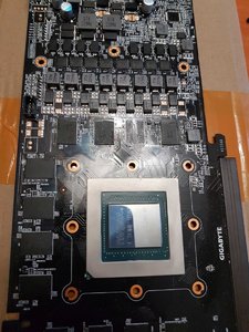

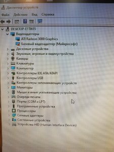

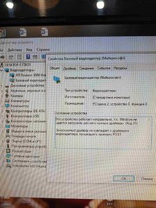

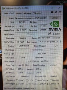

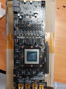

Купил видеокарту б/у А она не работает. Симптомы: карта включается, вентилятор крутится, индикаторы питания загораются. Видно что ОС загружается,но вместо картинки горит просто подсветка экрана и черный экран. Подключил видеокарту к материнке со встроенной графикой, но система не определяет карту и выдает ошибку 31. GPU Z определяет карту не полностью.

Вы её когда покупали, проверяли? Брали б/у вслепую, или как? Если так, то вам продали мусор, вероятнее всего.
Как вариант, в ней зашит модифицированный биос под майнинг и поэтому винда не хочет определять адекватно карту.
Брал на Али. Сказали что проверена и обслужена. Думаю что она была в майнинге. Я тоже думал, что возможно биос кривой. А возможно ли прошить биос на этой карте, на материнке со встроеной графикой, да еще и с ошибкой 31?
11 минут назад, logg сказал:
31 это проблема с драйвером, биос карты можно попробовать прошить со встройки
Подскажите пожалуйста как это сделать
Принудительная инициализация с замыканием определённых ножек биосе видеокарты. Думаю для вас это сложный вариант, поэтому в сервис на перепрошивку программатором. Также можно отправить обратно в китай, будет стоит тыщи 2 отправка, но вернёте деньги. Я бы посоветовал вернуть.

Видео можно выложить, но проблема и так понятна, карта с майнинга. Либо дохлый чип, либо кривой биос, либо и то и другое.
