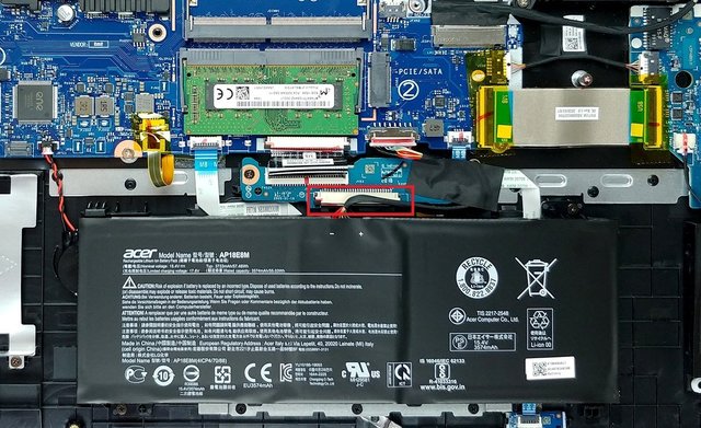

Добрый день, помогите найти название шлейфа идущий от микросхемы клавиатуры на саму мат плату..
На скриншоте выделил его ...
Проблема в том что его потеряли после замены клавиатуры.
Обыскал весь интернет так и не нашел....

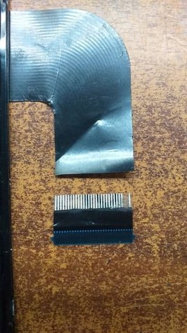

Шлейф от клавы втыкается не в саму мамку.....
