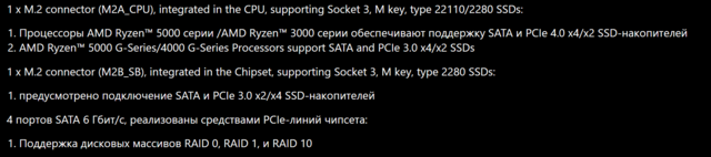

Мне ват самому интересно, в чем дело. На сайте про мат плату наткнулся на пункт 2 который сам по себе удивляет своим наличием. Т.е. для процов со встроенным ядром 1-й слот работает в режиме pcie 3.0, а не 4.0. Возможно, не смотря на то, что диск pcie 3, это может быть связано с текущей проблемой. Я бы попробовал проц без встроенной графики воткнуть.
Доброй ночи. Думаю аналогично проблема может быть в проце или занятых и полностью используемых дифлиниях для встроенной графики и конфликта использования pci 4.0 и встроенной графики. Такие проблемы встречались в  том числе на форуме с m2 под CPU  не работали, а вот в свободном от CPU m2  стартовали SSD и все было ок...
