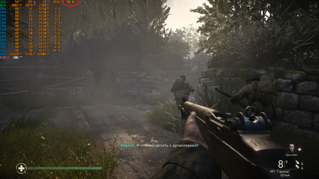

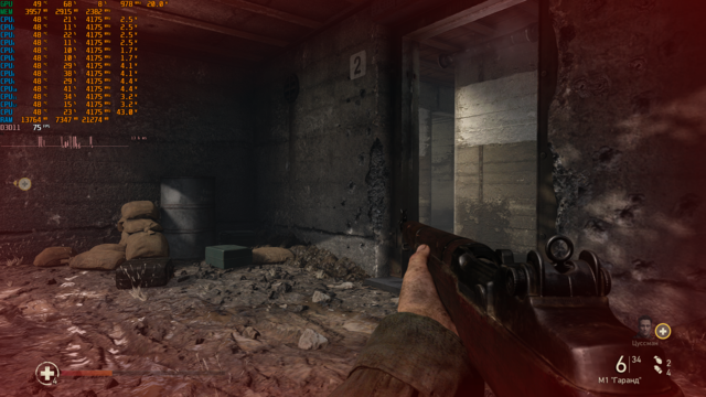

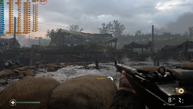

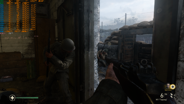

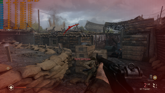

игры: Call of Duty WWII (ультра настройки - сильные лаги при движении камерой; высокие настройки - более играбильно, задержка 13.2, но иногда проскакивают статоры)В основном FPS - 75.
           Marvel Spider-Man (высокие настройки Full HD - сильные лаги, график frame time скачет, FPS - 50, но сильно скачет; средние настройки - более плавная картинка, FPS также 50+
Ролик запишу и закреплю
Иногда даже приседает FPS в игре world of tanks blitz
Не знаю, может я слишком большего жду от такой сборки? Как вообще должны идти эти игры у меня? Может проблема именно в слабом железе?
видеокарта отдыхает (20W, так должно быть?), да и процессору не особо тяжко. Попытался разогнать ГП до максимума, но, как мне показалось, стало только хуже
график прыгает при движении и поворотах камеры

Судя по скринам, фреймбуфер видеокарты заполнен полностью, от этого и фризит. Меняйте видеокарту или снижайте кардинально настройки. Да и оперативки бы добавить для комфортной игры.
Печально( Благодарю за ответ
7 часов назад, DHO_N2 сказал:
Видимо, проблема действительно в этом. Снизил графику, лаги пропали.

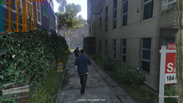

Проблема оказалась совсем в другом. Меня смутила мощность (W) видеокарты в Call of Duty. Если даже не хватало видеопамяти, карта должна была работать на всю, но вместо этого была нагружена на 60-70%. Поэтому я решил посмотреть, как карта поведет себя в других играх, например в GTA 5.ntcn1.thumb.png.52ea672fa810f79a8ad5e61627076d4d.png

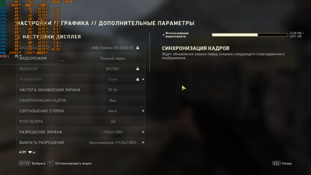

В Call of Duty по умолчанию стоит ограничение кадров. Вот результат после отключения. Играть стало в разы приятней 2.thumb.png.55977a2b2cfc7f8d09b2d207b3164e7e.png
У кого такая же проблема, не грешите сразу на видеокарту
Всем спасибо, что помогли разобраться)
