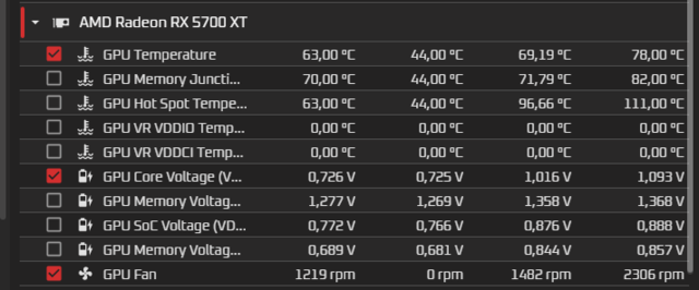

При регулировании кулеров видеокарты,карта через минут 5 начинает выдавать артефакты независимо система это или игра(без нагрузки)
После чего всё гаснет и через минуту карта включается со стоковыми настройками
(Карта куплена бу с авито после майнинга....орать сразу это кирпич-нельзя, лучше предложите возможные пути решения)
P.S. карта со стоком крутит вентиляторы на 33% при любой температуре... довольно быстро в играх достигает температуры 85°С

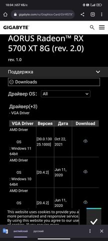

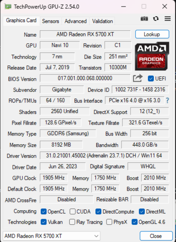

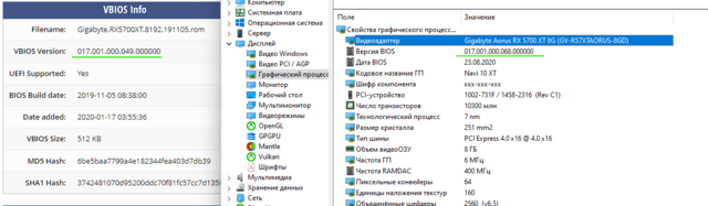

Из странного в GPU-Z версия биоса старше,чем в TechPowerUp
Пробовать прошивать биос?

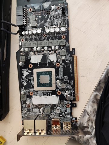

Прежде всего надо провести визуальный осмотр, то есть вскрыть карту и посмотреть в каком состоянии термопаста и термопрокладки, присутствуют ли следы перегрева на чипах памяти и на кристалле. Выложи фото.
2 часа назад, Maksim_D сказал:
Скрины.
Будет понятно после скринов, но скорее всего, да.

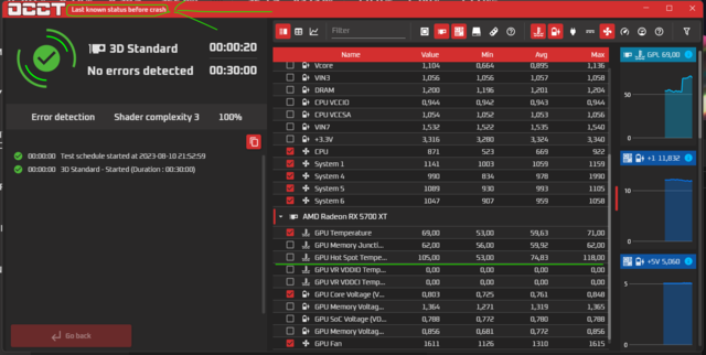

В 13.08.2023 в 19:25, Maksim_D сказал:
последний скрин - это подтверждение,что при регулировании кулеров карта вырубает комп,потом возвращает всё в свой сток(комп сам включается, даже не уходя в ребут)
Как выяснилось выключения экрана-это связано с драйвером.... никакие дрова не хотят нормально работать при регулировании кулеров... сразу начинают выдавать артефакты,а после(как я понял) дрова ребутаются/отключаются...но при этом в диспетчере устройств нет никакой ошибки....
Попробовал прошить биос у видюхи в режиме "bios oc"-карта перестала видеться материнкой....(предположу,что биос видюхе не понравился) сижу с последнего(второго) биоса видюхи

В 12.08.2023 в 14:19, MelRom сказал:
Выглядит внешне не так страшно....(почистить только надо?)
  • Solution
Только что, MelRom сказал:
Термопрокладки под замену, эти явно высохшие, а так аномалий не наблюдаю.
