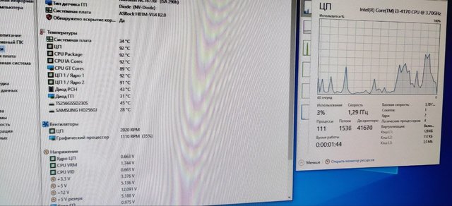

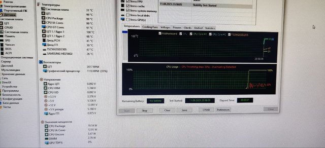

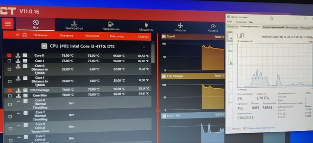

Процессор мгновенно греется до 94 градуса даже в биосе, грешил на датчики, но на новой чистой системе тротлит, по ОССТ постоянно температура 100 и при тесте больше 2.4ггц не выдал (должен 3.7) и частоты не стабильны.
В безопасном режиме судя по диспетчеру задач держит 3.7ггц стабильно, в безопасном режиме программы показывают только температуру дисков, не могу глянуть. В Aidа64 при тесте в безопасном режиме держит 3.7ггц, в обычном режиме частоты прыгают и выдает до 50% троттлинга.
Термопаста новая, только поменял. Крышка не отстала, поскольку при проверке без кулера пальцами - 94 градуса ощущается, притронуться нельзя. Но почему в безопасном режиме все ок? что-то программное?
Диски форматировал, винду менял, диски полностью все отключал и в биосе всеравно 94 выдает, а в обычном режиме на новой системе троттлит и так-же выдает 100 градусов, но ни разу не отключался от перегрева.
Что это такое и как с эти бороться?

Сейчас температура стала меньше, и без нагрузки даже 3.7ггц держит проц, хотя я ничего не делал.

Вариантов то не особо много:
1. Термопаста;
2. Неправильная установка кулера;
3. Сбой термодатчика;
4. Глючит биос после обновления;
5. Дефект материнской платы или процессора
у меня такой же процессор и бокс куллер остался от селерона старого,мат плата ASUS H81M-K, тоже греетя отлично(85-90) но не в простое так 45гр,думаю в охлаждении дело
30 минут назад, Lemark07 сказал:
А это норм, что на проц 1,75 приходит?
На проц там ниже - Vcore 0,836 (или 0,838)
В 12.08.2023 в 11:59, kenny9749 сказал:
Предположу, что материнской плате хреново от времени стало.
А, ок. В любом случае приколы с биосом. Я бы попробовал обновить на самый новый с офсайта
