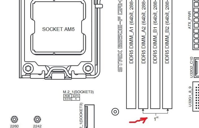

есть такое понятие как "приоритетные" слоты. если 2 плашки то рекомендовано в них ставить..
хотя и в остальных должно работать.
может что не так вставил? не до конца дожал?
1-st. фёст - первый

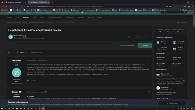

Вот нашел на форуме 12-и летней давности про память  (комп стартует, но память не инициализируется (горит оранжевый индикатор и все)

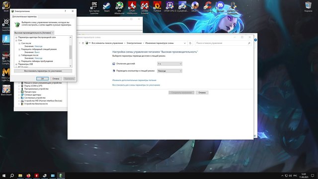

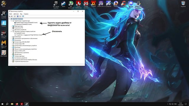

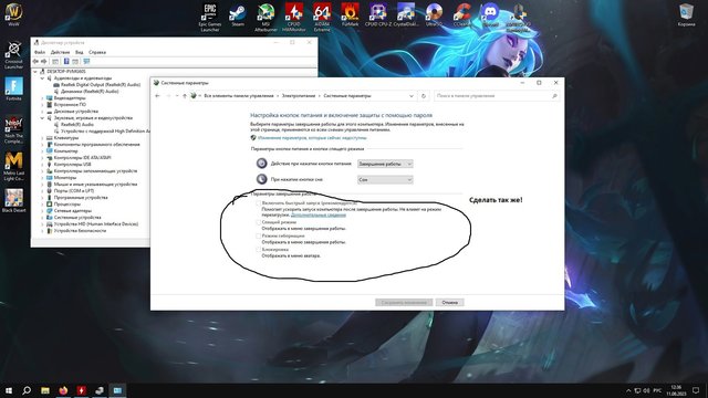

Доброе утро, была у меня схожая проблема с выключениями и зависанием на ряженке, проблему решил так:
Изменено пользователем iLLiDaN
1 час назад, iLLiDaN сказал:
Спасибо, попробую

Оказалось в конфликте драйверов (звуковой драйвер от видяхи критическую ошибку выдавал).

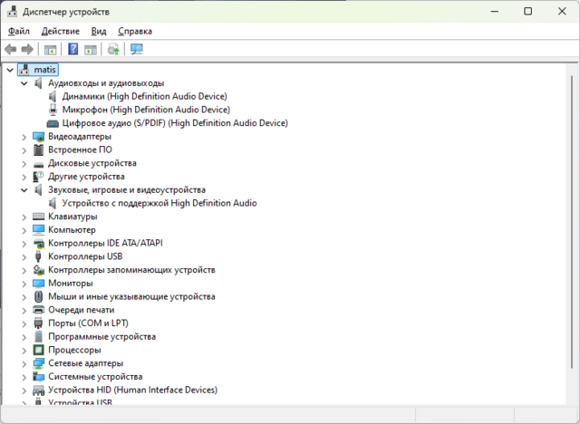

что делать если у меня другие драйвера ? (если выключаю "устройство с поддержкой high definition audio" звук на ПК пропадает)
У тебя не установлен драйвер на звуковую карту мат.платы (Realtek) а так как ты отключаешь high definition audio это звук с видеокарты, поэтому и пропадает звук!
РЕШЕНИЕ установи драйвер на звук с офф.сайта мат.платы
