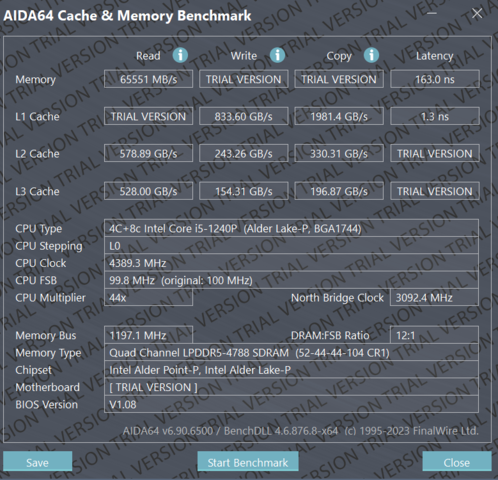

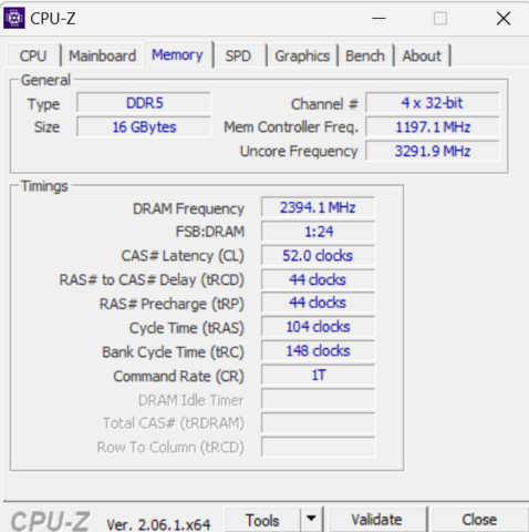

8 минут назад, DHO_N2 сказал:
У меня в ноуте память на 3200 МГц cl22, латентность где-то 90. И тоже не во всех играх видеокарта нагружена под 100% (у меня 3050Ti). В особенности это касается Киберпанка и РДР2.
А тут DDR5 с cl52(!!!) и латентностью 163 - короче, это совсем не игровая конфигурация. Проц + память не нагружают видеокарту, не хватает видеокарте данных от проца с памятью.
да и ноутбук тонкий, задушенный
не для игрушек в общем

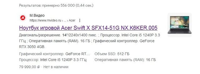

вообще, приписка "игровой" не значит что он игровой...
а какие ноуты можете посоветовать до 75к, не кирпичи? Желательно 14"
Только что, John_Doe сказал:
не было такой приписки. просто тестил систему, хотел понять, что не так
