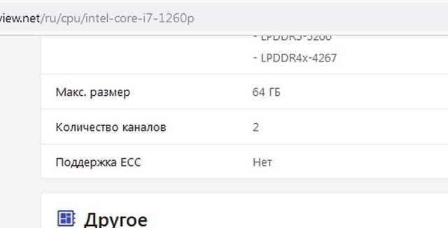

У меня вообще в районе 30-40% в wz. CPU Z 4 показвывает, хотя на сайте Intel, мой проц только 2 поддерживает

4 канала по 32 бита, эт если ддр5 распаяна так показывает вроде
