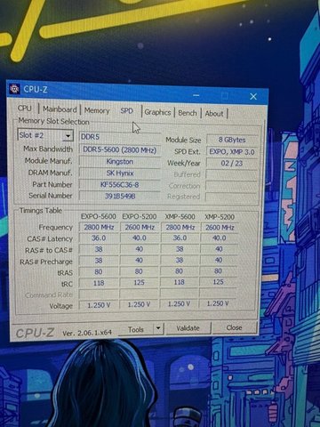

Добрый день) очень нужен совет

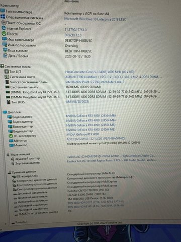

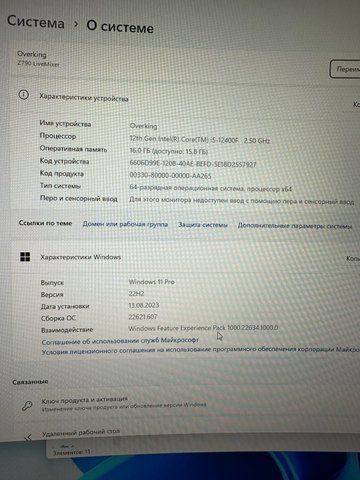

Есть не очень понятная проблема с железом) обновился на новую платформу - i7 13700k, z790, ddr5 64 GB
Система видит только 16 ГБ. Хотя я покупал комплекты по 64 ГБ
Винду накатывал заново, 10ка. Msconfig смотрел. Биос обновлял на последний. Планки установлены в правильные слоты. Весь набор причин на поверхности я уже с помощью Гугла прошел. Не помогло
Проблема не ушла со сменой оперативки - первый раз была 64 ГБ Kingston fury - 16 гигов в системе отображается. Потом 64 но от xpg - комп вообще не завелся. И сейчас снова 64 но от кингстона
+ я поменял материнку, а проблема осталась. Была от гигабайта, сейчас ASRock. Биос обновлен до последнего

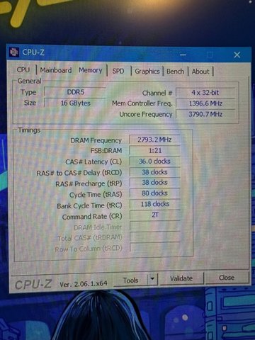

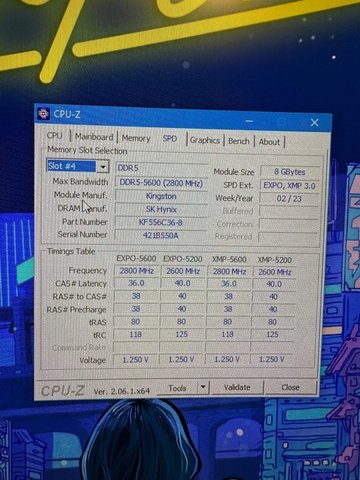

Аида и cpuz видит плашки по 8 гигов.
Вопрос такой - я умудрился 2 раза покупать одинаковые комплекты памяти по 64 ГБ в которые производитель положил по 16 ГБ или это проц под замену? На материнку уже не грешу - она поменялась, а проблема осталась

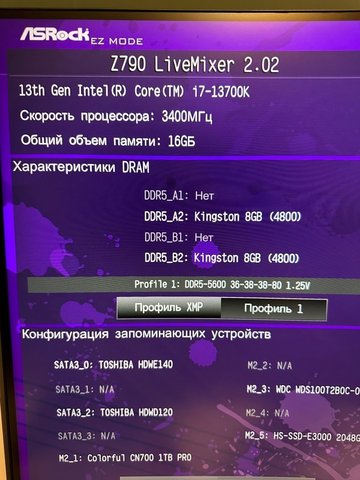

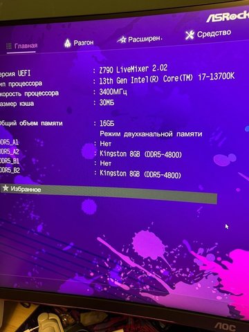

а мне больше интересно что БИОС показывает

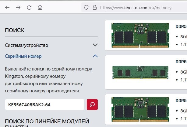

DHO_N2
Перечитав всё выше, остаётся только один вариант - плашки действительно по 8 ГБ, хотя маркированы как 32-гиговые.
megazoid
Всем привет и спасибо за комменты) Да все так и есть - сегодня приехал комплектик на 32 гига от XPG и... система показала 32 гига) На 10й винде. На той материке, проце и т.д. При этом по факту
