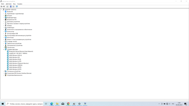

В диспетчере устройств даже не показывается, что ethernet подключен
  • MASTER
2 минуты назад, pewpewog сказал:
Можете предоставить скриншот своего Диспетчера устройств?

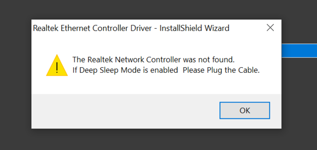

Да, я это уже делал и выдает ошибку про которую я тоже написал (скрин приложил щас)
Edited by pewpewog
  • MASTER
5 минут назад, pewpewog сказал:
Попробуйте советы из этого видео, что-то из этого должно вам помочь.
Первым делом я бы попробовал именно это:
Шаг 1: Полностью выключите компьютер и отсоедините кабель питания. Если вы используете ноутбук, извлеките аккумулятор.
Шаг 2: Откройте корпус компьютера или снимите крышку ноутбука и снимите оперативную память с материнской платы.
Шаг 3: Оставьте оперативную память на пол дня (думаю 10 минут хватит), чтобы прервать режим глубокого сна сетевого контроллера.
Шаг 4: Вставьте микросхему памяти обратно в компьютер.
Шаг 5: Подключите кабель питания и аккумулятор, затем включите компьютер и проверьте, устранена ли ошибка.
Исходя из вашей ошибки у вас активна фаза глубокого сна.

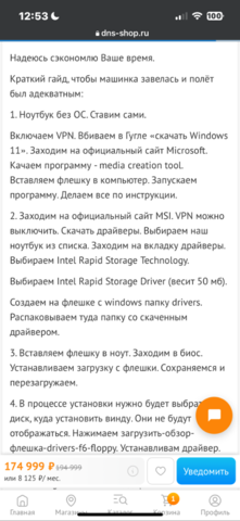

5 часов назад, pewpewog сказал:
в описании читал, что там танцы с бубном, чтоб на нем норм работать, но все же
пруфик можно где такое описание?)
Это все на самом деле обычные будни эникея
Не знаю правда, зачем ВПН нужен был, чтобы на сайт MSI зайти, видимо некоторые локальные нюансы у человека отписавшегося
Про Интел рапид сторейдж, его в подобных случаях однохрественно нужно качать как в случае  с 11 виндой, так и в случае с 10кой. Можно конечно ещё посмотреть, можно ли в биосе убрать функцию intel rapid storage premuim (конечно если этот пункт есть в разделах с накопителем и есть возможность изменить его на другой)
